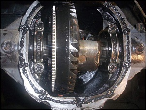

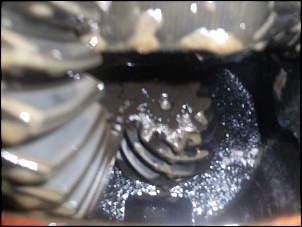

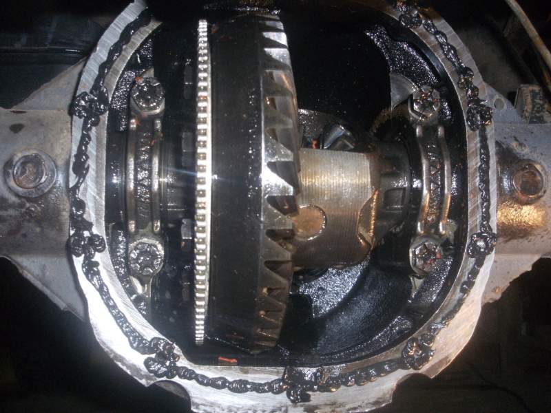

Todo o trabalho (e que trabalho) valeu cada gota do suor. A pickup é outra, sem comparação. Estava até ficando acostumado a me arrastar em lombas quando encontrei uma Ranger doadora num desmanche. Diferencial intacto, sem dentes quebrados em com o óleo bem conservado, além das lonas e do sistema de freio bem inteiros. Não tive dúvidas...
