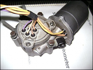

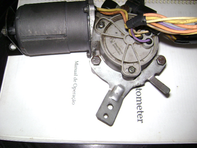

    Olá pessoal, desmontei a CT da Ranger 99/00 (estava com óleo 80W90, é mole!!!), estava tudo certo, remontei, e estou fazendo alguns testes e perguntas:
    1 - Sem o motor elétrico, quando traciono direto na CT em 4x4 Higt ou Low, ligo a viatura, engato qquer marcha, ela destraciona o eixo traseiro. Porquê ?
    2 - A tração no eixo traseiro depende do tracionamento do dianteiro qdo nas posições hight ou low ?
    3 - Sem o sensor de velocidade da CT ela funciona normalmente ? Para que serve esse sensor ?
    4 - É possível acionar o motor elétrico, com fiação independente de passar pelo GEM e sem o relé da CT ?
    5 - O motor elétrico da CT é de 12V ?
    Anthon

    1- Você não deve estar posicionando corretamente o seletor da caixa...
    2- Não...
    3- Que se esse? que eu saiba o sensor de velocidade fica no diferencial...
    4- Sim, mas se você posicionar o motor incorretamente poderia quebrar alguma coisa...
    5- Isso mesmo 12V...
    L200 Triton AT 3.2 2010
    1 - Porque então a traseira destracionou ?
    2 - Esse sensor fica preso num suporte em U que usa dois parafusos, dos três que seguram o motor elétrico.
    3 - Pelo fato do botão seletor no painel e ter três posições bem definidas, só por distração colocaria numa posição errada, aí concordo que poderia quebrar se posicionado em veloc. incompatível.

    Acho que estamos falando de coisas diferente. O problema na CT é sempre culpa da chave de posição que fica montada junto com o motor. É a peça que entra a maioria dos fios. Qualquer mau contato para tudo...
    Walter, essa parte de seleção no botão do painel e seleção pelo acionamento do motorzinho na CT está resolvido.
    O que ainda não tenho como resposta, é porque em alguma posição Hight ou Low o eixo traseiro é destracionado.
    Abração
    Anthon
    Citação Postado originalmente por Anthoniusnikos Ver Post
    Abração
    Anthon
    No seletor da caixa entre a 4x4HI e 4x4LO existe em ponto em que eixo traseiro fica livre. Você deve ter achado esse ponto sem querer...
