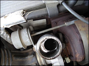

    Apesar de eu não ter o que reclamar do desempenho da minha viatura, tá com óleo na turbina. Desconfio que esse óleo venha daquela mangueirinha mais fina com uma cobertura metálica que está encaixada na mangueira da turbina (compressor) que chega do filtro de ar, e a partir daí o turbo deve estar jogando o óleo pra dentro do intercooler. É de lá mesmo? Confere?
    Pessoal, um pouco de óleo nas mangueiras(fina e grossa) de entrada da ventoinha do turbo é normal, é devido a condensação de óleo que vem do respiro do motor, e ajuda a lubrificar a ventoinha do turbo.
    Necessário é fazer a limpeza dessas mangueiras de vez em quando.

    Citação Postado originalmente por Interdados Ver Post
    duardobruno blz ela fumaça um pouco mas a fumaça é preta e sei que é porcausa da bomba que esta aberta um pouco ele da conta e na entrada da turbina há presença de oleo sim mais os mecanicos me disseram que era normal enquato a barulho esta normal
    Menos mal que é preta, mas pode ser a bomba injetora, já funcionando sem pressão. Dá um confere no eixo da turbina, é só tirar a mangueira e sacudir o parafuso com a mão mesmo, vê se não tem som da hélice da turbina raspando no corpo. Tira a tampa de óleo do motor e com o motor ligado, verifca se tem som de assopro na tampa de óleo ou se joga óleo pra cima. Tira a vareta de óleo tb com o motor ligado e verifica se tá soprando óleo na vareta. Pede pra alguém com mais experiência verificar o ponto do motor. Vê se está ok.
