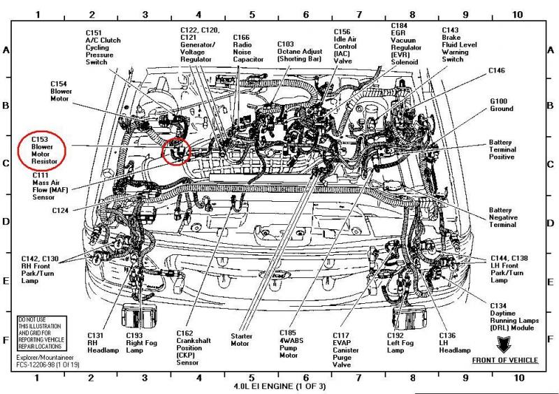

    Olá, EDEM.
    É o resistor do ventilador, uma peça com um arranjo de resistores que controla a velocidade do motor. Custa US$5,00 lá, mas aqui não sei se encontra.
    Na primeira vez que tive este problema, só limpei os contatos e a espiral do resistor e funcionou por mais 1 ano. Quando aconteceu de novo, tinha ferrado também um dos relés da caixa auxiliar (fica embaixo do filtro de ar).
    O acesso é pelo cofre do motor, lado do passageiro. O resistor fica dentro do ventilador.
    Boa sorte.

    Miniaturas de Anexos Miniaturas de Anexos -blower-motor-resistor.jpg   -eletrica-ac1.jpg   -blower-motor.jpg

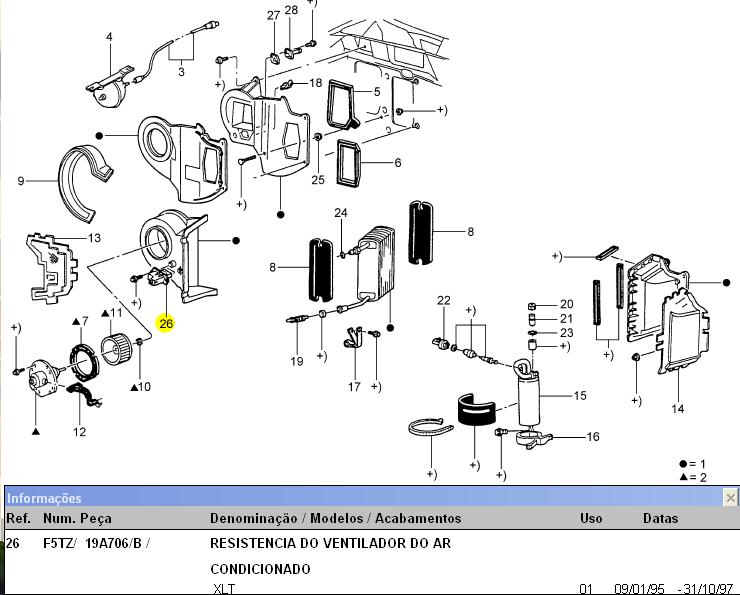

    Caso não encontre a resistência do ventilador (F5TZ/19A706/B), e não queira ficar sem a opção I e II, um ponto de solda de estanho resolve temporariamente. Soldei a resistência na minha Explorer até comprar outra nova, e já faz tanto tempo que está com o ponto de solda, que só lembrei quando li o tópico.

    Edem,
    De frente para o motor, do lado esquerdo próximo a dobradiça do capô. Lembro que uma das coisas que tive de retirar, foi a caixa do filtro de ar.
    Segue vista explodida.
