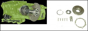

    Queria saber mais sobre este kit, como funciona onde como vai instalado, o link acima não funciona.

    Aí Carlos, beleza?
    Não sei direito como funciona, mas sei que tem um tópico que fala muita coisa sobre este prolong. Eu sabia o endereço, mas não to me lembrando direito. Se tu procurar lá por prolong tenho certeza de que irá encontra, o titulo do tópico inclusive é Prolong mais alguma coisa. Não tem errada.
    Carlos, eu conversei com o Renato Savino, da Novo Progresso, ele é quem fabrica tanto o prolong quanto a flange do câmbio 260F que a Deep Tec comercializa, o cara parece ser bem bacana. Os tels dele são Renato 31-34624029-92320520 e o e-mail renatosavino@uol.com.br . O kit consiste de um prolongador, onde vc tira a porca da engrenagem da tcase e é rosqueado o prolong e ele tem uma tampa com um rolamento que vai ficar no lugar da tampa da tcase. Achei interessante o produto e o preço, se não me engano, é R$ 200,00 + envio.
    Entre em contato com ele, que ele tirará, com certeza, suas dúvidas. Estou colocando a foto do kit propriamente dito.
    [ ]´s não comissionados

    Carlos_bass, antes de partir para isso, veja tudo que já foi dito sobre esse kit.
    http://www.4x4brasil.com.br/forum/vi...?t=3861#139438

    Valeu Pessoal,
    Estou reformando meu cambio e vou colocar este prolongador pra melhorar a resistencia da caixa.
    Mas so mais uma duvida este prolong não vai aumentar os ruidos, e tem como apertar bem aquele eixo prolongador no eixo entalhado?
