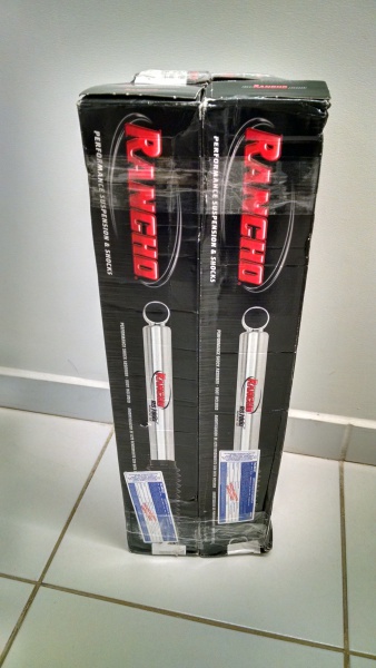

hahahahha a minha pula igual um cabrito! Mas os amortecedores já acabaram mesmo! Como já iria trocar mesmo, li bastante sobre os amortecedores e acabei investindo em uns ranchos que chegaram hoje pelos correios. Dizem que é possível regular para a CS ficar mais macia.
Anexo 509487
Pode deixar, primeira coisa que vou fazer amanhã é correr para oficina. Li muitos relatos e conheci algumas pessoas que tiveram ranchos e todos disseram a mesma coisa.... Mudou da água pro vinho, melhor investimento que já fiz, blá blá bla
