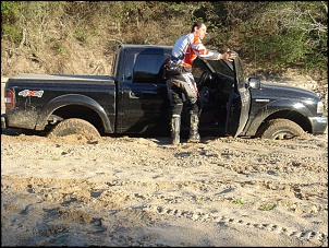

    Pessoal, tenho uma Ranger 2005 e posso garantir a vocês que muito infelizmente ela NÃO TEM diferencial dianteiro auto-blocante.
    Um que se levantar a camionete (engata tração ou não) as roas giram idependentemente e as traseiras giram juntas, e outra, atolei ela até o assoalho e aí senti na prática a falta do blocante na frente.
    Miniaturas de Anexos Miniaturas de Anexos Ranger 2005 com bloqueio de diferencial-expedicao_no_verde123_279.jpg

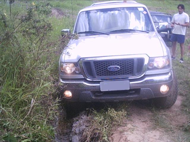

    É, pelo que pude observar, acho que não possui esse auto blocante ai não, ou se possui não ajuda muita coisa...
    Isso é a ranger de um amigo, (essa foi a primeira trilha) e ele deu uma atolada besta, e mesmo assim a ranger encalhou...
    acredito que com o autobloqueio não teria problemas...
    Miniaturas de Anexos Miniaturas de Anexos Ranger 2005 com bloqueio de diferencial-sape2005022_953.jpg
  • #20
    Com o bloqueio original teria sim.
    Com um tipo LockRight não.
