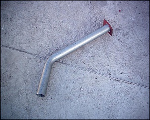

    Alguem ja tirou o silencioso dela e colocou escape direto? Simplesmente retirar o silencioso e botar um cano no mesmo diametro do resto do sistema. Tem algum ganho de performance? E no som?

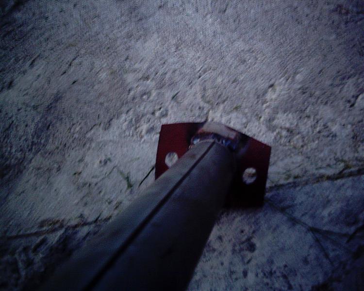

    Comprei hoje o cano da F-1000 (a parte traseira) e vou fabricar um flange pra ela. Vou instalar amanhã de manhã cedo. Como de praxe, vou tirar umas fotos e gravar o som pra mostrar como ficou.

    Ficou com o mesmo barulho do Opala 4 cilindros com cano aberto, porém com uma turbina pra enfeitar. Ficou muito legal!
    Levei 2 horas de trabalho, e o mais difícil é retirar o escapamento original debaixo dela. O resto é fichinha!
    o arquivo zip é o som dela com o escapamento novo, porém andando o som fica muito legal.
