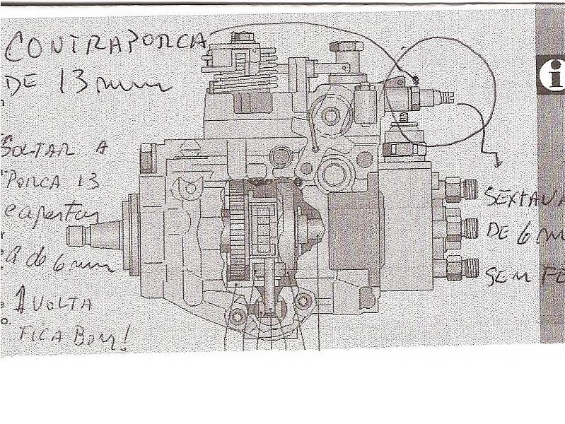

    Alguém pode me explicar onde fica esse bendito lacre/parafuso ??
    Podem me indicar na imagem abaixo o local para eu procurar e como proceder para dar 1/2 voltinha ?

    Na figura que voce postou o parafuso está escondido por uma conexão para mangueira .
    Nessa figura anexa dá para ver melhor apesar de ser outra bomba mas o parafuso é semelhante.
    Na minha Ranger tinha um lacre de plastico wie impedia de se soltar a contraporca de 13 mm .Quebra o plastico(envolve a porca) solta a contraporca e aperta(horário) o parafuso sextavado.1 volta fica bom , eu acho 1/2 pouco , se fumaçar demais voce volta(duvido...).
    O parafuso não estou lembrando se era 6mm ou próximo , tlves tivesse fenda , não me lembro.
    Divirta-se
