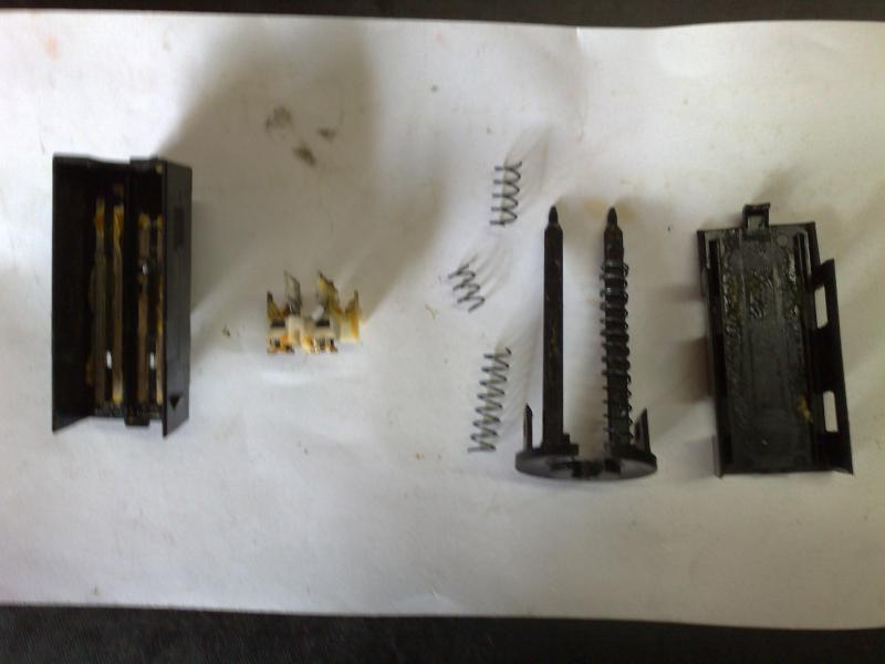

    Doug
    1 Anexo(s)
    sensor embreagem ranger 2005 em diante
    Pessoal é muito facil resolver esse problema de tranco na embreagem da ranger. O sensor não tem nada dentro a não ser uma chave deslizante que pode estar oxidada ou com mola quebrada. A minha tava com a mola quebrada, comprei outra e pronto problame resolvido. Custo R$ 2,00 das duas molas e 30 minutos de serviço entre descobrir o defeito e arrumar.
    1º - Procure no pedal da embreagem um sensor ( uma caixinha preta presa no cabo).
    2º - Retire o plug dessa caixinha.
    3º - Com a ajuda de uma chave de fenda média solte as travas da caixa e abra a tampa.
    4º - Retire com cuidado verifique o problema. se for mal contato, limpe bem e recoloque a peça, se for as molas quebradas só comprar.
    As medidas das molas são: comprimento 60mm
    largura 6,5mm
    Recoloque tudo no lugar e teste, vc vai economizar uma grana.
    http://www.4x4brasil.com.br/forum/at...1&d=1284934282
