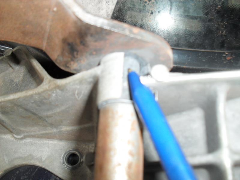

    Na minha (2.8 2002) tive problema semelhante: No ano passado, de vez em quando não entravam as marchas. Levei na CARSERVICE (Na Prudente de Morais), e foi trocado o cilindro. De imediato, melhorou, mas de vez em quando a dificuldade surgia, porém rapidamente voltava a funcionar normalmente. Agora em julho, piorou de vez, só que agora com o óleo baixando e entrando ar. Já sabia que seria o atuador, mas deixei na CARSERVICE (rebocada) e para minha surpresa, quando fui pegar o carro, tinha sido trocado o cilindro. Questionei, pois o cilindro havia sido trocado lá mesmo há menos de 01 ano, e saí de lá afirmando que tinha certeza de que o problema voltaria. Passei a acompanhar o nível de óleo, e com dois dias já baixava cerca de 3cm. Por falta de tempo, passei cerca de 01 mês completando o flúido. Há 15 dias, levei numa oficina em Parnamirim (JOCAUTO), pois trabalho perto, e ali foi desmontado e verificado que se tratava de vazamento no atuador, que foi substituído, tendo sido verificados os demais componentes da embragem, que não apresentavem necessidade de troca. Assim que liguei o veículo, porém, percebi um aumento na vibração do carro, chegando a incomodar muito, o painel com "grilos" etc. Acho que montaram tudo (câmbio, sistema de escape etc) de forma incorreta. O carro ficou horrível, muito barulhento. Amanhã vou a outra oficina para ser verificada montagem.

    Cool Embreagem
    Sempre que abaixar a CC ou CM, para a verificação do platô, disco, atuador, a experiência nos enssinou, que devemos aproveitar, para fazer a substituição do rolamento do eixo prima do volante do motor. Custa uns R$ 35,00 mas pode travar todo sistema de troca de marcha.
    Esse sintoma de: hora a marcha entra, hora não entra, geralmente é que o rolamento, desse eixo, já está se desmanchando.

    Para sangrar basta pegar uma chave de boca 8mm e pedir para alguém segurar o pedal da embreagem no fundo, e abrir o sangrador no atuador por baixo da caminhonete. deixa sair o fluido sob pressão, fecha o parafuso e pede para bombear e segurar o pedal no fundo e repete o processo até não sair mais ar com o fluido.
    Apenas usa óculos de proteção pois é perigoso o fluído se respingar nos olhos, e faz o serviço sobre uma superfície impermeável que possa ser limpa, para evitar quue o fluido contamine o solo aonde cai.
