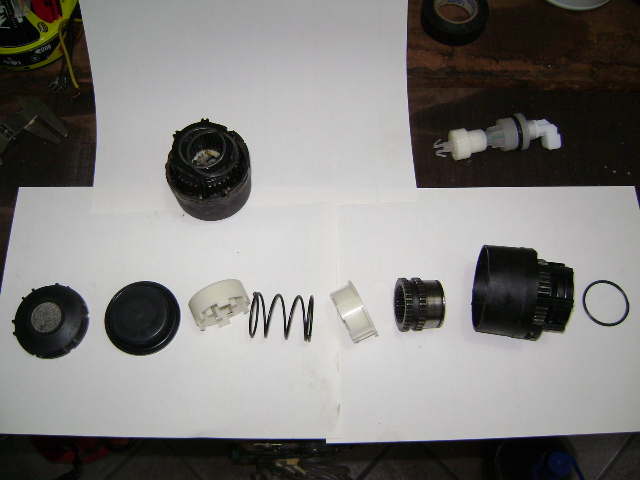

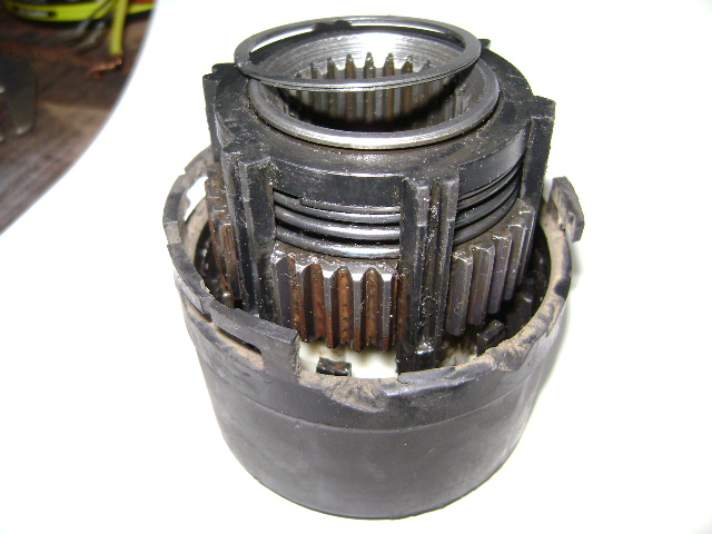

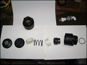

  • #88

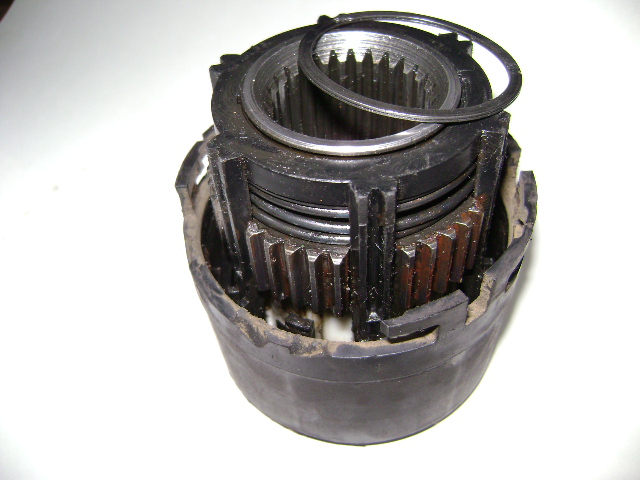

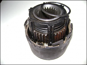

    Hoje resolvi colocar as partes do tubinhos, do sistema a vácuo para as RLs, que faltavam. Fiz a manutenção nos cubos que por sinal estavam CANIBALIZADOS (vide fotos) por ter sido mexidos por porcânicos (quebraram algumas presilhas de encaixe) vide fotos, e tudo está funcionado perfeitamente, logo vou deixar o sistema original e ver quanto dura.
    Porém... Acredito que, assim como o Rogerrm fez, se colocarmos um "tucho" para que a mola fique precionada e mantendo a engrenagem acoplada, não vamos ter que fazer PITUTO coisa nenhuma. Não estou vendo necessidade de fazer furo etc. no original. Será que é mais um delírio meu, ou os hermanos e seus discípulos estão complicando as coisas.
    Se as RLs são produto de um projeto equivocado, (c@g@da@) e quem fez criou o PITUTO (c@g@da@ ao quadrado). Então trava com um tucho! Ora pois!
    Nota: Depois posto a foto do TUCHO.
    Desculpem. Se eu estiver muito equivocado.
    Atenciosamente
    Anthoniusnikos

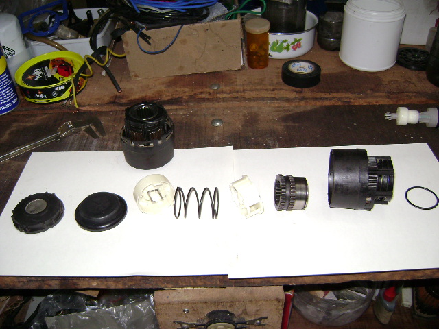

    Anthonius, não botei tuchos não.
    Aquelas 2 peças brancas ali na foto, eu apertei ate o fim, o que faz a mola abrir
    Ai eu botei aquela borracha que veda de agua , etc, e fechei! sinceramente fiquei preocupado com o cheiro...
    Sim , depois que abri eu entendi tudo como funciona , e o pituto também, antes eu pensava que precisa ter um encaixe no pino, mas não precisa não xD.
    Ele so precisa ter digamos assim " um pézinho" pra ele não cair para fora, o resto e um pino da expessura do furo , nada além disso!
