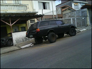

    Essa daí fica estacionada no final da Martins Fontes, em Campos Elíseos em São Paulo-SP.
    Não tem eixo rígido na frente (e pelo que vi não é nem 4x4).
    Isso aí é um lift de suspensão (certo? ou é apenas um body lift?)
    Entao Thelmo eu to mais ou menos como esta!! mas quero mais rsrsrsr

    Citação Postado originalmente por Thelmo Ver Post
    Lift de suspensão. A carroceria continua rente ao Chassi.
    Agora, posso estar enganado, mas na foto parecia ser eixo rígido na dianteira e parecia ter um diferencial dianteiro (metade encoberto pela roda dianteira esquerda).
