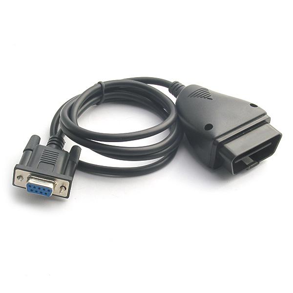

    Ojaneri, vou até comprar um Laptop.
    Será que a gente encontra esse conversor aquí no Brasil ?
    O coversor é bem barato, mas parece ser bem limitado, e não interfaceia com os PCs.
    Pensando nas Ranger ...
    A interface, seria esta?: Cabo de Adaptação OBD 2 16 PIN a DB9 Porta Serial RS 232 OBD 2 .
    Será que tem com entrada USB ?

    Citação Postado originalmente por Anthoniusnikos Ver Post
    Eu rodei muito atrás de USB, mas achei serial.Solução usar um conversor serial->usb...Antes de comprar o meu pelo eBay, eu procurei bastante mas não achei nenhum similar no Brasil com preço competitivo. Apenas scanners de uso em oficina que custavam mais de r$ 500,00.
    Quanto os parametros da Ranger 2.5, não sei se todos são aceitos, pois motores a diesel mais antigos não tinham nem como ler a maioria desses params por não ter sensores! Provavelmente na 2.5 só vai ler meia duzia de parametros, como qtde de combustivel no tanque, velocidade, voltagem da bateria, talvez rpm.
    Opção no Brasil tem sim, mas é mais cara: http://produto.mercadolivre.com.br/MLB-76182727-_JM
