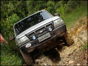

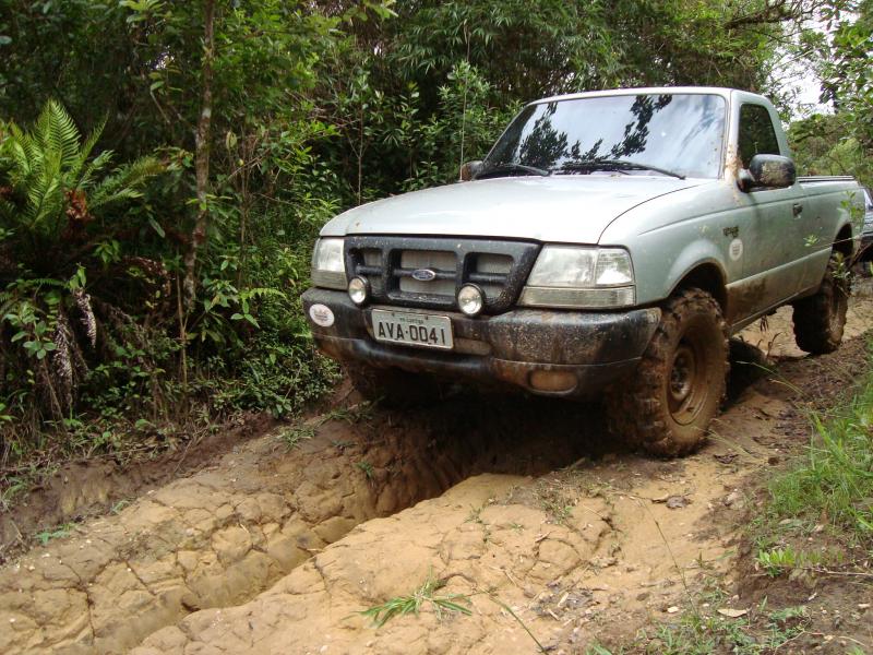

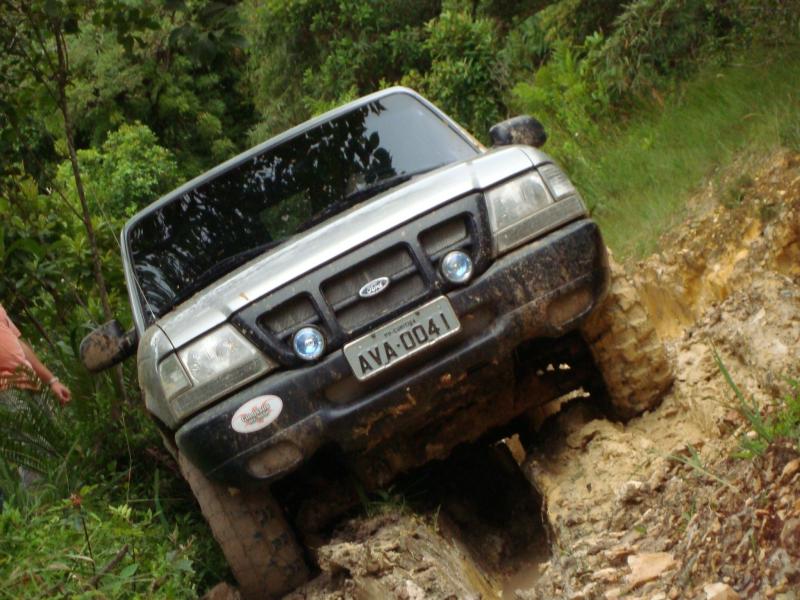

    Só um detalhe: pneus 26575R16 recapado off fica com 83cm enquanto o 33 novo, MUD, tem 82cm. O 31R15 recapado fica com 80cm. Vendo a minha com recapado 23575R15, ja to achando que ta quase raspando..sei nao se cabe o 26575R16 sem lift. O q vcs acham?
    Se nao usar BL, o 33 raspa pela largura e nao pelo diametro, certo? Então posso montar 26575R16 recapado sem mexer na susp?
    Minha ideia é montar dois jogos, pois para viagens longas deixarei os Armadillos descançando e com pneus menores para economizar mais...Roda 16 para mato e roda 15 para tour.
    Miniaturas de Anexos Miniaturas de Anexos Ranger original X modificada-23012010-011.jpg   Ranger original X modificada-23012010-044.jpg   Ranger original X modificada-img_3889.jpg
