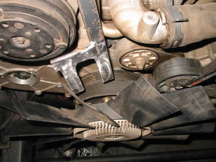

    Amanhã vou fazer a limpeza do reservatório da Dh e trocar o fluido. Agora apareceu outra pane. O rolamento da polia do esticador está encostando no esticador e comendo a peça. O mecanico falou que foi o rolamento que gastou por isso a polia cedeu e encostou. Já o vendedor disse que foi a mola do esticador e que tem que trocar a peça toda. Afinal em quem acreditar? Dá pra trocar apenas o rolamento ( polia)?
