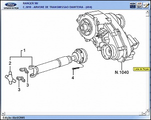

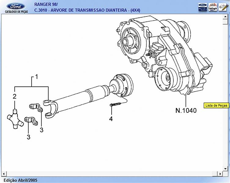

    Vai aí um desenho da tal cardâ dianteiro. Na concessionária daqui de Natal (Salinas) custa a bagatela de R$ 2,5k.
    No desenho dá para entender que este parafuso (4) se não estiver bem firme provocaria um folga no cardã (e no meu caso a folga é mais ou menos deste tamanho 1/6 de volta).
    Marquei de desmontar ele no sábado pela manhã e ver no que dá e conforme as sugestões vou apelar para a criatividade (e para um bom torneiro) para tentar solucionar o problema de uma maneira alternativa.
