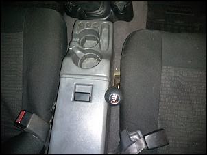

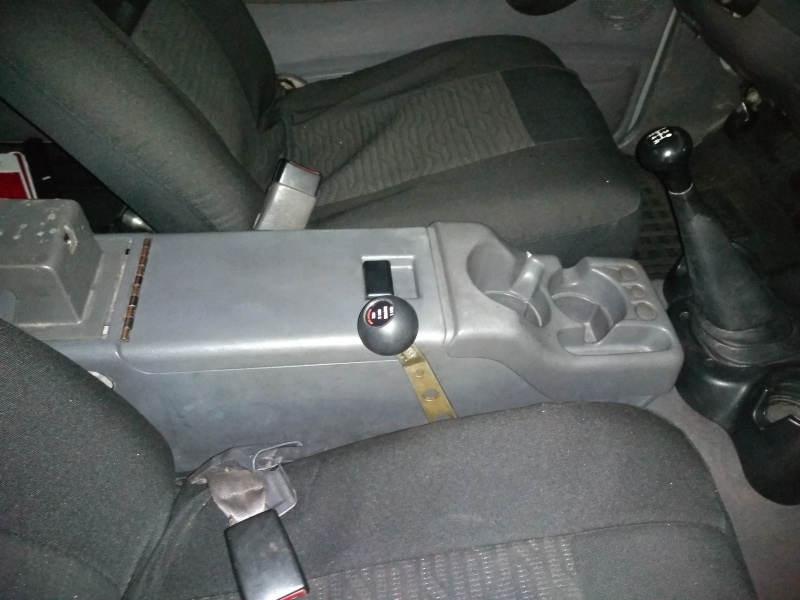

    Ha... esqueci de dizer uma coisa: essa minha Ranger tem sistema de engate de 4x4 por alavanca.

    Quanto ao sistema de alavanca, tb coloquei na minha. Quanto menos coisas elétricas/eletrônicas, menos torração de saco! Eu engato reduzida quase todos os dias e a bagaça tá lá há 4 anos sem incomodar.
