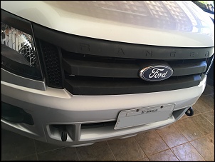

    Estou pensando em fazer dois pontos de fixação na minha ranger 2013. A idéia dos olhais é muito boa, e simplificará bastante. A ranger nova tem uma barra que serve como parachoque (por dentro da parte plástica, abaixo do radiador), eu já estava pensando em tirar essa barra para pintar pois a pintura dela está judiada, já vou aproveitar e ver se dá para colocar olhais ali. Se alguém tiver alguma dica legal, poste aqui! Quando eu conseguir tempo pra mexer nessa barra eu aviso aqui no tópico.

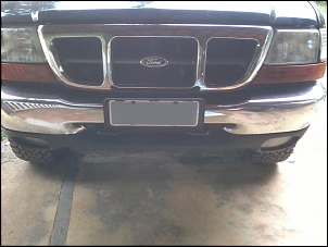

    Opa! Me interessa! Já fiz as ancoragens traseiras, mas ainda não as dianteiras...
    Miniaturas de Anexos Miniaturas de Anexos Ranger - Ponto de Ancoragem Dianteiro-107628021554430.jpg

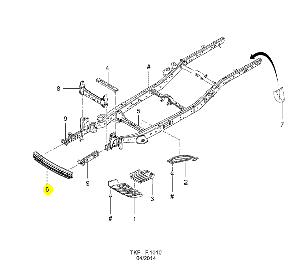

    Depois dá uma olhada na frente da ranger, por baixo, vc verá essa chapa que estou comentando, ela fica pra baixo do radiador, e é parafusada, ous eja, dá pra remover ela, soldar, furar... Ai o olhal (ou outro suporte qualquer) passaria pela entrada de ar inferior do parachoque. Não seria tão alto, mas já seria melhor do que a original, que é muito baixa.

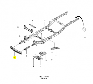

    É esse item 6 que estou falando. Abraços!

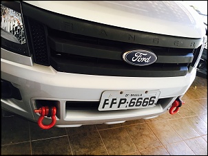

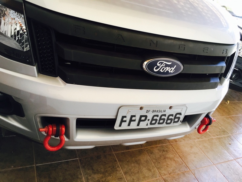

    Poxa, esqueci de postar aqui...
    Taí a ancoragem dianteira instalada. Infelizmente não tirei foto da peça pronta antes de instalar.
    O trem ficou bruto!
    Miniaturas de Anexos Miniaturas de Anexos Ranger - Ponto de Ancoragem Dianteiro-medic-oes-2.jpg   Ranger - Ponto de Ancoragem Dianteiro-ancoragens-dianteiras-pecas.jpg   Ranger - Ponto de Ancoragem Dianteiro-img_1690.jpg   Ranger - Ponto de Ancoragem Dianteiro-img_1693.jpg

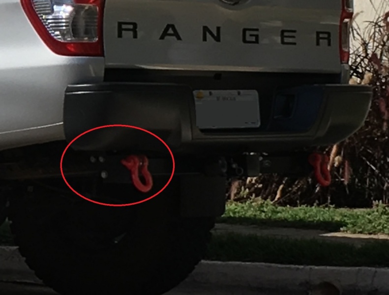

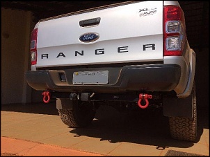

    Como fez para instalar as ancoragens traseiras ?

    Denys, são duas peças sob medida que "abraçam" as laterais do engate de reboque (os parafusos apenas servem para manter a peça no lugar).
    Miniaturas de Anexos Miniaturas de Anexos Ranger - Ponto de Ancoragem Dianteiro-ancoragens-traseiras.jpg
