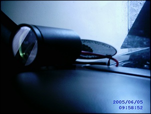

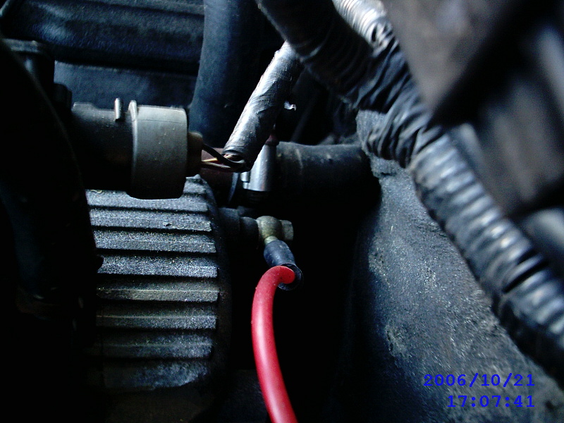

    Fotos
    Fotos do Manômetro e do local aonde faz a tomada de pressão.
    Comprei uma canoplinha e colei com fita dupla face em cima do painel.
