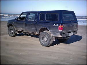

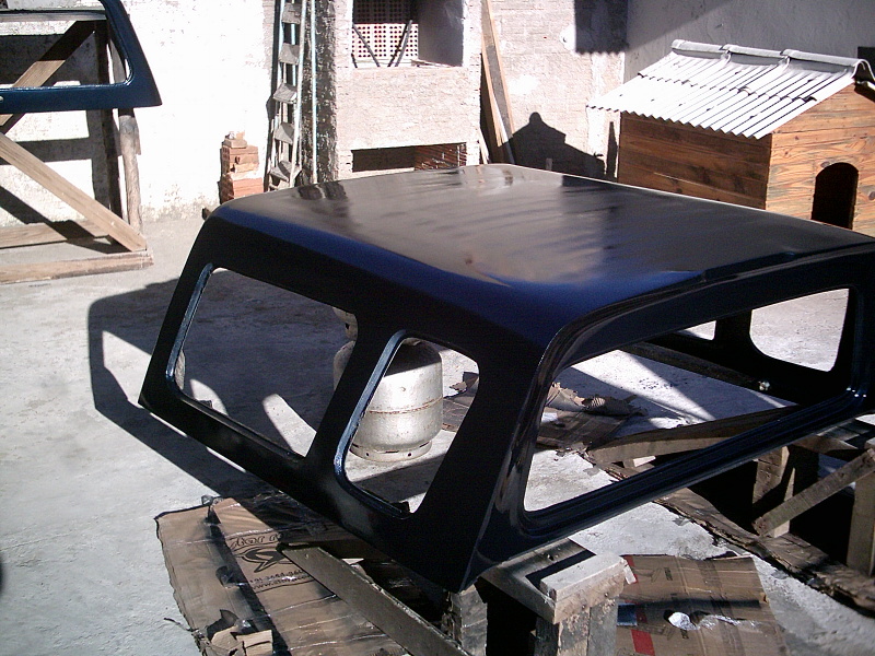

    Finalmente com a capota!!!
    Depois da dificuldade de encontrar uma transportadora que aceite transportar uma capota de fibra com vidros, finalmente chegou na sexta-feira e hoje terminei de pintar e instalar. Só falta esperar uns dias pra secar bem e polir.
    Nas fotos, ela desmontada com 3 demãos de tinta e a primeira de verniz no domingo.
    A segunda foto estava já colocada e estava no processo de colocação dos vidros, com 2 horas de secagem da 3a demão de verniz. Hoje depois do almoço.
    A terceira e querta foi logo após o término da montagem, aonde fui passar por buracos para ver se estava bem firme e se a tampa não iria abrir como ocorreu com o Amithai. Parei na praia e tirei as fotos par colocar aqui!

    Ficou lindona Edin. Quanto gastou em tudo ?
    Estou precisando colocar uma na minha, pois pego muito estrada com material que não pode molhar, e quando vem a chuva, por vezes, tenho que para e colocar tudo para dentro da cabine e as vezes não cabe tudo
    Abração

    Anthonius, lista dos gastos:
    Capota usada encontrada no Mercado livre: R$700,00 (usadinha)
    Frete RJ > RS: R$280,00
    Tinta, verniz e lixas: R$89,60
    Chave (estava sem): R$10,00
    Molas pressurizadas c/ gás: (falta comprar) R$90,00 o par
    Luz do teto Uno: R$ 15,00
    12 rebites pop: R$1,00
    Tempo de serviço com reforma: cerca de 12hs. (M.O. própria)
    Gastos exatos com pintura:
    1 kg de tinta Azul Mônaco;
    1 kg de verniz Bi-componente;
    5 lixas d'água 600 (pré pintura);
    3 lixas d'água 1200 (antes do polimento);
    1/2 kg de esmalte preto com brilho (interior);
    1/2 lata de Thinner (limpeza da pistola);
    3 espátulas de massa plástica para acabamento (esconder arranhões);
    1/3 lata de massa de polir n° 2;
    1 pacote de estopa.
    Total: R$1.185,60
    Capota nova: R$3.500,00!!!

    Hiro,
    Ela entra água pelos pontos de amarração de carga da própria caçamba sempre que anda ligeiro em água e a vedação dos vidros não ficou boa. Vou ter que dar um jeito apenas na vedação da tampa traseira que até agora não consegui fazer, porém vou fazer como tinhas mostrado usando borracha de porta-malas preso no protetor da caçamba.
    Valeu.
