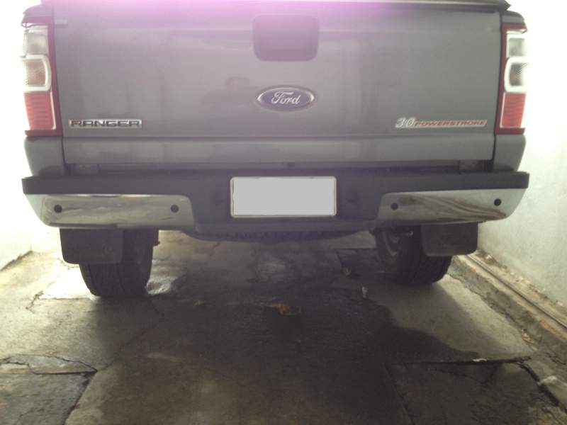

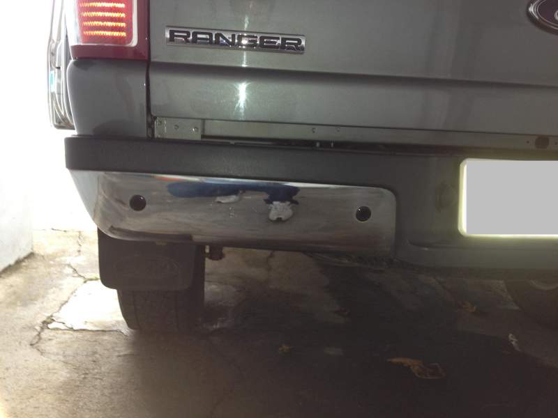

    8 Anexo(s)
    Segue fotos de como ficou e o local onde colei o visor.
    Anexo 390193Anexo 390194Anexo 390192Anexo 390191Anexo 390190Anexo 390189Anexo 390188Anexo 390195.
