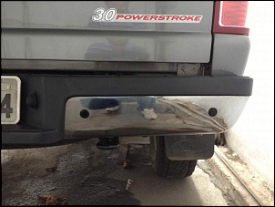

    Achei bastante prática esta Camera fixada na placa(todaofertauol R$179,00 + 12,00 frete), entretanto sempre penso nas ação dos espertos de plantão, que podem roubar a cam e danificar a placa para retirar...
    Estou pensando na compra de uma camera cilíndrica de 3,2 mm de diametro vendida no ML e adaptá-la no reboque, ou abaixo do parachoque. Não queria furar o parachoque pois também chamaria a atenção dos "malas". Eles roubam até estepe amarrado com corrente e cadeado pesando 30 kg...
    Pensei também na procura de espaço dentro da lanterna traseira(transparente, ao lado do canhão vermelho), para isso teria que ser uma câmera "espiã" bem pequena....
    Miniaturas de Anexos Miniaturas de Anexos Sensor de estacionamento na Ranger-21a9_10.jpg

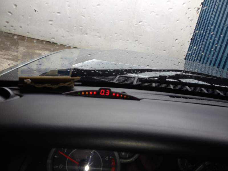

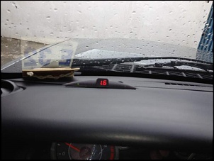

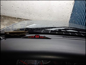

    Oi amigo, tenho uma ranger com o parachoque cromado tambem e instalei o sensor de estacionamento na parte que tem aquela borracha, fiz 4 furos e coloquei, ficou muito bom, e só é acionado quando engato a ré. Coloquei o visor encima do espelho retrovisor de dentro do carro. não tem misterio não.

    Vc poderia colocar uma foto de como ficou o sensor naquele acabamento do pára-choque.
    Até agora este é meu lugar preferido para instalar o sensor. Onde vc instalou a central?
