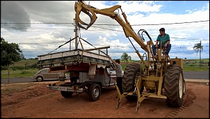

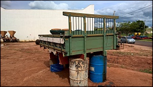

    Mesmo sem saber direito o que estava fazendo, iniciamos o projeto. Segue movimentação para retirar da carroceria de madeira:
    > Retiramos:
    - Os cofres da carroceria de madeira para ter acesso a todos os grampos.
    - Suporte do bocal do tanque de combustível
    - Lanternas traseiras
    > No local do içamento da carroceria retiramos os grampos que fazia a união ao chassis. Tivemos uma enorme dificuldade com 3 dos 4 grampos instalados, estavam bem enferrujados e tortos. Foi necessário um pé de cabra, martelo e muita paciência. Se fosse fazer isto novamente, não descartaria o uso de uma lixadeira para cortar os grampos.
    > Içamos a carroceria de madeira com a ajuda de uma carregadeira de cana
    > Colocamos a carroceria em cima de 4 tambores de metal
    > F1000 sem carroceria

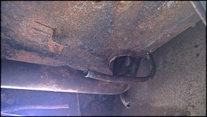

    > Para colocar a carroceria de lata, precisamos retirar o bocal do tanque de combustível e instala-lo na boca da carroceria. Para isto será necessário uma borracha para junção.
    Bocal do tanque por dentro da carroceria. Neste ponto ela esta pronta para ser instalada.

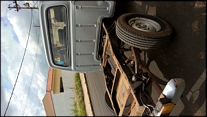

    Bom, enfim conseguimos colocar a carroceria na F1000, segue a novela:
    Utilizando um balanço, levantamos a frente da carroceria pelo santo antonio e escoramos a parte traseira com madeira. A ideia era descer a parte da frente com a corda e a parte traseira no braço. Foram necessárias 4 pessoas para o serviço. No mais, tivemos que cavocar a terra para descer o chassis ainda mais. Segue fotos:
    A carroceria foi presa pelos 4 parafusos dianteiros acima do assoalho e pelos 2 parafusos traseiros, abaixo do assoalho. Os parafusos que ficam acima do tanque não foram colocados. Por fim, prendemos novamente o bocal do tanque e agora aguardamos as lanternas traseiras para poder rodar tranquilamente em busca de funilaria!!
