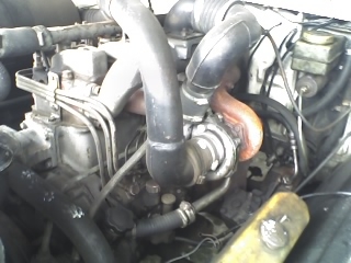

    é so comprar o kit completo e instalar, ja alterar internamente, não ficara viavel pois o kit de pistão turbo, não serve no seu bloco, ja o interrcooler é muito bom porem tera que desenvolve-lo pois nã tenho conhecimento de um ja pronto, mas tb é facil é só comprar o radiador que caiba na frente do seu radiador, ou mandar fazer se for o caso e dimensionar mangueiras
    voce saira de 90 cv atual para 115 cv e sem o interrcooler 110

    segue fotos do motor de uma f 4000 90 que tenho, mas é igual a f 1000 sua

    Tem certeza que não serve? Ao que me consta os blocos são diferentes sim mas o kit "entra" nos dois blocos, pecando apenas pela falta dos reforços que o TD possui (colo da camisa reforçado, etc.).

    No motor TD 229 as diferenças comuns são:
    Kits do motor
    Pino de ligação do pistão/biela é maior (35mm)
    Biela do motor (colo do pino do pistão e da bronzina de biela é maior)
    O Virabrequim e diferente
    O Bloco do motor possui radiador de óleo
    Nas F1000s TDs a turbina vai é montado na frente do motor
    Espero ter ajudado

    é isso ai, como o ROAD descreveu praticamente todas as diferenças, resta ´só ressaltar que o kits do turbo não serve no bloco do 229 comum principalmente pelo diametro externo da camisas que são diferentes, ´só daria pra fazer essa adaptação se o motor ja fosse o 229 rotativo (com bomba boch desliga na chave) 94 em diante
