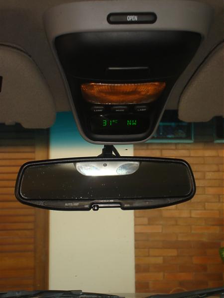

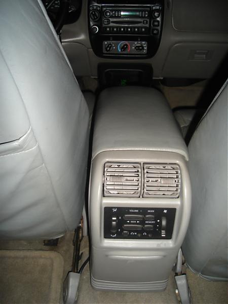

    Depois de alguns fins de semana, muitos metros de cabos elétricos, uma infinidade de conexões soldadas, alguma grana no e-Bay, um pouco de pesquisa e bastante leitura de manuais e tutoriais, finalmente terminei a instalação de alguns acessórios na Explorer:
    1) Console central com controle de som, ar condicionado e porta-copos no banco traseiro;
    2) Console de teto com indicador de temperatura externa, bússola, luzes de cortesia e suporte para controle remoto de portão;
    3) Retrovisor interno com auto-dimmer (fotocromático);
    4) Computador de bordo com funções de alerta (temperatura e nível do óleo do motor, temperatura da água de arrefecimento, nível de água do limpador, prazo de troca de óleo, nível de combustível no tanque, carga da bateria, etc.) e indicação de autonomia, média de consumo, etc;
    5) Console do painel com botão de acionamento dos faróis de milha.
    Utilizei os conectores e encaminhamentos originais e tive que remover o painel para passar os cabos pelo chicote e fazer todas as conexões elétricas.
    O melhor de tudo é que - exceto pelos sensores de água do limpador e de nível/temperatura do óleo do motor, que ainda não instalei - tudo funcionou perfeitamente. 8-)
    A "dona" ficou feliz e eu me diverti bastante na tarefa.
