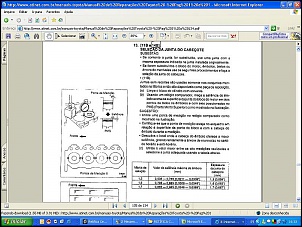

    No caso desse motor as juntas sob medida são utilizadas pra manter a distancia correta entre pistão e válvulas pois como falei na pagina anterior os pistões passam do bloco, a projeção dos pistões em relação à face do bloco é de +0,50 a 0,80.
    Outro motor que usa o mesmo recurso (juntas sob medida) são os Toyota 14B pois seus pistões também ultrapassam a face do bloco.
    (o arquivo em anexo serve apenas como exemplo pois as especificações são do motor Toyota.)

    A junta possui 3 modelos, de 1, 2 ou 3 furos. Porém não vi diferença de desenho entre elas, e não me chamou a atenção em relação à espessura.

    As medidas de espessura já informei na página anterior.
