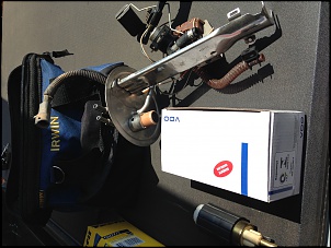

    Levando a cachorra a central Bosch da minha cidade descobri que foi aparentemente uma má alimentação...
    Minha Ford Ranger 2.3 2007 - Projeto Pre-Runner - Cachorra - AJUDA AQUI-img_1497.jpg
    Bomba trocada, filtros trocados, linha de combustível e tanque limpos...

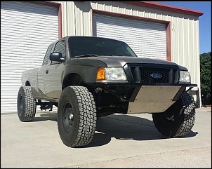

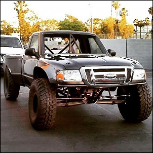

    A ideia é fazer o carro parecido com este aqui:
    Minha Ford Ranger 2.3 2007 - Projeto Pre-Runner - Cachorra - AJUDA AQUI-img_1489.jpg
    Minha Ford Ranger 2.3 2007 - Projeto Pre-Runner - Cachorra - AJUDA AQUI-img_1491-1-.jpg
    Com ajuda de uma Fueltech FT500, turbo ou supercharger, bloqueio de dif, pneus 31,5, susp feita e algum alivio de peso =D
