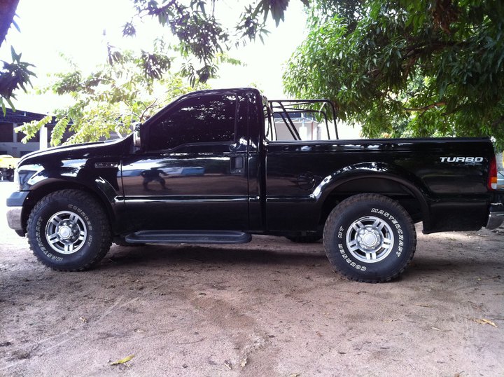

    pessoal, vi fotos da f250 branca com pneus 40, to pensando em comprar uma, ela virou alguma coisa??kkkk 37 sei que entra com lift e fica tranquilo..e os 40 ela virou?raspou em algum lugar? ele é 40x14,5 ou 13,5?
    aonde ta aas fotos dametto to pensando em colocar na minha aro 18 pneus 40
    pagina 4 desse mesmo topico amigo..ficou muito show!!so faltou erguer um pouco mais a nave..

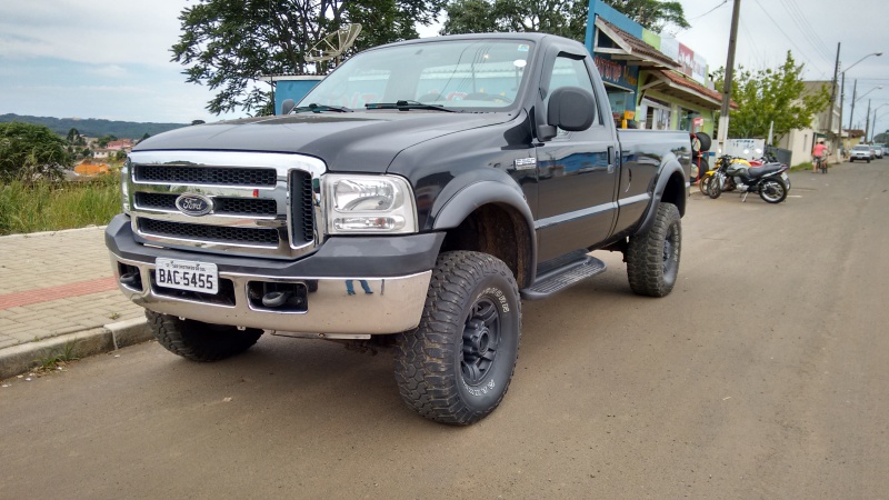

    Espaçadores e pneus 315
    Amigos especialistas em F250,
    podem ver que raramente me manifesto por aqui, mas estou firme acompanhando os tópicos de F250 já que estou na minha QUARTA CACHAÇA!!!
    Tive duas SIMPLES e uma DUPLA, todas MWM... pois entao chegou a hora tão sonhada!!! Finalmente busquei minha 4x4!!
    Peguei ela em Curitibanos SC, e vim rodando até Porto Alegre, é só tenho uma coisa a dizer: Com esse motor Cummins a F250 se REinventou!!! Simplesmente a FERRARI das caminhonetes!!! Maravilhosa a tocada, tenho muito respeito pelo MWM o qual deixei o ultimo com 300.000km com PLENA saude!!! Mas temos que reconhecer que o Cummins tambem é um motor de respeito, eu gostei mais do Cummins. Tocando o MWM eu me sentia um operador de máquina agrícola!!! hehehehehe...
    Enfim vamos a questão, minha F veio com pneus 315 MAXXIS BIGHORN e calços de uns 50~60mm (olhei de relance apenas, peguei a caminhonete ontem). Beleza...
    ...quando vinha na estrada (trecho de serra empurrando todo mundo) ao pisar no freio a caminhonete levemente puxa para direita. Ok, algum serviço para ser feito no freio. Segui viagem.
    Chegando em casa, levantei o banco do motorista e embaixo tinha um ESPAÇADOR DE RODA AVM!!! Mas UM SÓ!!!
    Na garagem, fazendo aquela vistoria de reconhecimento, percebi que o acionamento da roda-livre (ponta de eixo) estava mais para dentro do lado direito (para aonde se atira na freada) do que no lado direito... BINGO!!! Está com o espaçador apenas no lado direito e o que estava embaixo do banco é o esquerdo, por isso estava se "atirando" na freada... retirei a calota e a principio tem alguns prisioneiros espanados, deve ser por isso que tiraram somente naquela roda, com medo de voar fora.
    A PERGUNTA É: TEM RISCO ANDAR COM ESPAÇADORES, É SEGURO??? Estou na dúvida se retiro o do lado direito, ou se coloco de volta o lado esquerdo!!
    E agora mestres

    Boa noite Marcus!
    Algum tempo atrás vi sua F-250 anunciada na internet e achei as medidas perfeitas. Pode ser que não saiba responder por já ter comprado com as alterações, mas preciso perguntar! Haha
    Além dos pneus 315, qual o aro da roda e offset (é a original pintada?)? Foi feito um body lift mesmo ou nova suspensão? Quanto aos espaçadores, optou por manter? Sabe se são de 3 ou 4"? Foi feita alguma alteração na relação?
    Sei que são muitas perguntas, mas gostei mesmo do conjunto final!

    Pode pôr o espaçador sem medo.
    18/08/2014
    Já era!!! Então vamo dá-lhe!!!

    Espaçadores são itens de uso bem comuns. Dá para fabricá-los a partir de disco ou tambores de freios velhos. Mas a partir de 1" é bom comprar os espaçadores com parafusos pois as porcas ficam muito na ponta dos prisioneiros.
    18/08/2014
    É que já vi coisas horríveis em CARROS usando espaçadores em rodas grandes... Mas pelo visto em caminhonetes não há tanto risco, acredito pela construção e robustez da peça.
    A minha está com estes:

    O problema desses espaçadores AVM é que os prisioneiros são muito frágeis, espanam com facilidade. Podiam ter usado algum prisioneiro comum no mercado, mas fizeram um totalmente diferente no comprimento, na rosca e com material que eu não considero apropriado.
    Sobre as balançadas durante a frenagem pode ser culpa dos calços na suspensão, eles alteram a posição da panhard (que fica curta) e prejudica todo o comportamento da suspensão. Uma solução seria instalar uma regulagem no corpo da panhard.
