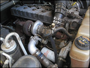

    essa foto eh da minha camionete.... aquela união azul q vai pro intercooler tava começando a sujar de oleo.... eu fechei o buraco da mangueira com um cabo de vassoura e abraçadeira e coloquei uma mangueira pra baixo mas existe um negocinho pra encaixah na ponta soh pra ficah mais bonito....
    aquilo ali cai 1 pinguinho cada 15 dias e todo motor diesel q eh utilizado ao maximo da potencia vai jogar um pouco de oleo por ali q vem junto com vapores de dentro do motor.... NÂO eh uma critica mas se o caboclo tiver gripado e pedir opiniao pra alguns vao dizer q ele tah com ebola.... muita retifica pra pouco problema....
