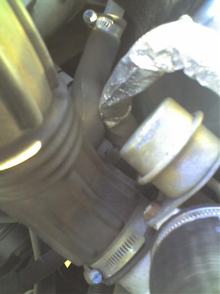

    Seguem fotos que tirei do caro hj. Digam o que acham do melaço.
    Não fica MELADO LÍQUIDO e nem escorre para baixo do motod, fica só manchado como da para ver.
    Ahh, vale dizer que geralmente a mancha nõa é tao grande assim. Nessa foto, rodei uns 1000Km depois da última lavagem.
    Outra coisa que lembrei é que logo após a lavagem, quando a mancha estava no início proximo da mangueira, a coloração era mais amarelada, se assemelhando a diesesl. Mas nao passei o dedo ou cheirei para saber.

    Fala Igor.
    Bem eu tinha achado que vc estava se referindo ao melado dentro do intercooler / mangueiras (falta de atenção na leitura), mas de qualquer maneira o que eu disse ainda se aplica ao caso, pois a turbina quando tem dificuldade de “sugar” o ar “baba” óleo mesmo, então caso a mangueira esteja frouxa ou furada (explicaria o barulho que vc identificou nas acelerações) sujaria mesmo o coletor de admissão.
    Quanto ao caminho percorrido pelo ar no seu caso é assim;
    Filtro de Ar
    Duto / Mangueira.
    Compressor (Parte fria da Turbina) (O Ar por estar sendo comprimindo se torna mais quente)
    Duto / Mangueira.
    Intercooler (Bem como disse na parte do Compressor o ar esquenta então entra em cena o Intercooler para baixar essa temperatura e melhorar o desempenho do motor). O intercooler recebe SOMENTE o Ar e NÃO Ar + Combustível.
    Duto / Mangueira.
    Coletor de Admissão.
    Queima do Ar + o Combustível dentro dos Cilindros
    Coletor de escape
    Turbina (Parte quente que recebe o ar do escape e que de acordo com o giro(gases) do motor gira mais e mais tocando as palhetas que estão dentro do Compressor e assim Comprimindo o Ar).
    Escapamento ou Cano de Descarga.
    Veja também o suspiro do motor como já foi dito pelos colegas do Fórum e se o mesmo esta conectado no local certo e de forma adequada.
    Bem espero ter ajudado.

    Hum !!!!
    Quer dizer entao que após a queima os gases não são mais reaproveitados !!!
    Eles apenas giram a turbina pela parte quente, fazendo a parte fria comprimir o ar...
    Ta bem entendido então !!!
    Nesse caso não teria a mínima possibilidade de ser diesel naquela mancha.
    No caso, me alertei para o lance do suspiro. Lembroq ue na S10 que tinha o mesmo motos, a mangueira que vem do suspiro estava cortada e virada p/ baixo. Lembro que perguntei p/ o mecanico e este me disse que era normal, pois havia uma falha no motor que melava a turbina de oleo.
    Claro que nao é normal, mas é o que eles fazem p/ "resolver".
    Alguém sabe qnt é esse suspiro ?
    Sera que devo mandar limpar o intercooler ? Como faz?
    Vlw

    Usuário Avatar de Marcelo R. A. da Cunha
    07/07/2004
    Guarapari/ES
    1,457
    Citação Postado originalmente por IGORFROTA Ver Post
    Hum !!!!
    Sim.
    Não sendo da mangueira que vem do Intercooler.
    Bem o motor precisa do suspiro para poder liberar os gases internos (normal)e pressão excessiva no Carter (caso o motor esteja cansado), é normal um pouco de óleo, mas dependendo do estado do motor e do óleo essa quantidade se torna excessiva o normal é a mangueira do suspiro estar conectada na mangueira /duto que liga o filtro de ar a turbina (parte fria) para que esses gases sejam reaproveitados e não sejam lançados na atmosfera o outro motivo seria para que em travessias mais profundas não entre água no motor

    Não posso te ajudar nessa, mas procure a MWM – Internacional mais próximo da sua região e compre o ORIGINAL caso seja necessária a substituição.
    Sim seria uma boa idéia. Pode fazer em casa mesmo com algum tipo de produto que limpe o oleo, o maior problema no seu caso é a parte plástica* do intercooler que seria atacada por esses produtos. Pode ser que exista algum tipo de produto especifico, mas no geral o povo usa gasolina ou solvente e depois lava com água e seca o intercooler.
    *Posso estar enganado, mas o intercooler da Ranger tem as tampas em plástico, não é?
