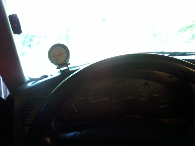

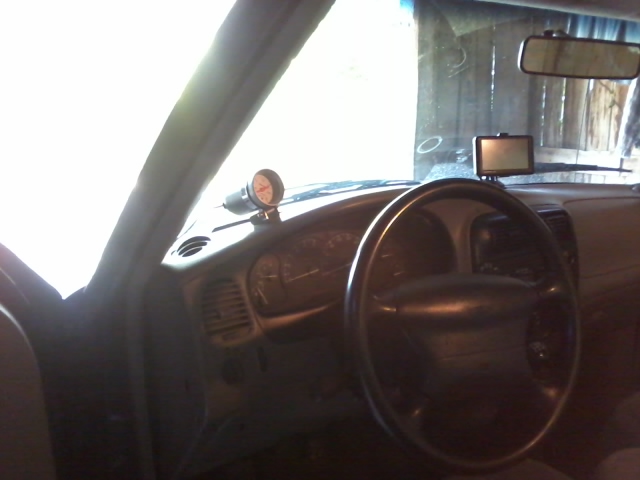

Manômetro os orlan rober argentinos vão bem e são em conta (tendo a oportunidade de adquiri-los, lógico). de 0 a 2 Kgf/cm2 são os ideais ( o meu é de 0 a 3, porque é o que tinha à disposição, mas funciona bem mesmo assim, dá pra ler legal - ainda quero ver se consigo um fundo preto pra combinar com os instrumentos do painel). Nada de misterioso, qualquer um serve.
Segue minha sugestão de instalação. A mangueira de tomada de pressão vem de um T colocado antes da tomada da LDA, pra ter uma leitura mais estabilizada (tem relatos de que leitura direto no coletor dá muita oscilação no instrumento), e passa na parede de fogo junto de um daqueles "cudeburro" que passam fiação debaixo do painel. Suporte do manômetro colado com dupla face 3M pra uso exterior (forte mesmo, só cortando pra soltar).
Desculpa as fotos, saíram na corrida aqui e com um só braço (tô embalando o piá pra dormir com o outro...)
