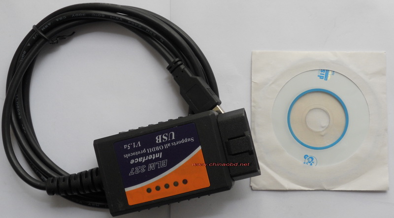

Eu também comprei um scanner bluetooth ELM327 (ELM327 Wireless OBD Scan Tool - Free Shipping - DealExtreme) porém não estou conseguindo ler os dados do meu troller 2008 com o Torque(Android).
Caso você tenha sucesso ou alguém tenha sucesso na leitura da ECU do Troller com esses dispositivos bluetooth, por favor me informe, pois estou querendo muito essa info.
