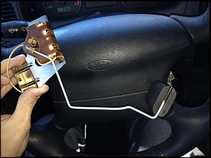

    Boia do tanque Ranger 2.3 2008 Sport Cabine Simples
    Olá a todos, primeiramente parabéns pelo fórum, acabei de me cadastrar e não encontrei nenhuma sessão de boas vindas para poder me apresentar, eu me chamo Diogo e tenho uma ranger 2.3 sport cabine simples 2008, de longe o carro mais divertido que já tive!! mas estou com um problema... na semana passada o marcador de combustível parou de funcionar e logo pensei que fosse o sensor de nível do tanque de combustível, retiramos a peça para efetuar a troca e até aí tudo bem... o problema é que não encontro a peça em lugar nenhum!! quando peço a boia do tanque do ranger 2.3 2008 cabine simples a peça que todas as auto-peças me oferecem é a seguinte:
    já tentei, mas não serve! acusa tanque cheio direto....
    a minha peça é essa:
    será que existe alguma maneira de fazer uma adaptação? já que ninguém tem essa peça.
    qualquer ajuda de vocês será muito bem vinda!! obrigado!!
    Diogo
