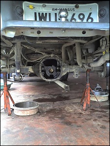

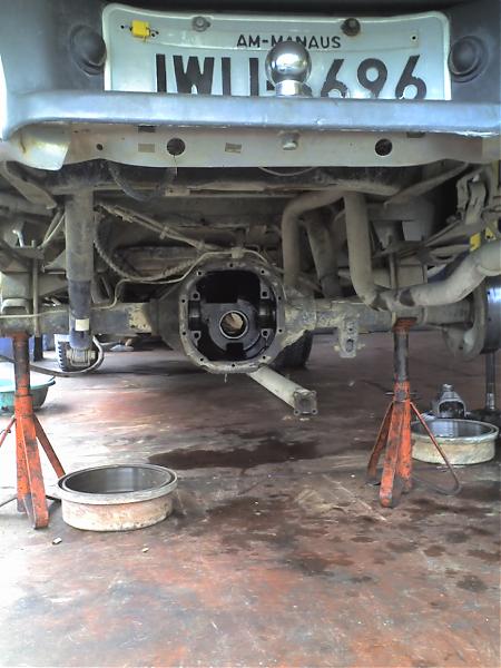

    Colegas, tenho notícias.
    Finalmente conseguimos suspender a frente do carro. Fizemos o procedimento de esterçar mais de 20 vezes porém não funcionou. Verificamos também que o nível do óleo misteriosamente subiu bastante, saltando do "mínimo" até chegando a vazar.
    O rangido continua. O detalhe do rangido somente após alguns minutos de funcionamento também continua.
