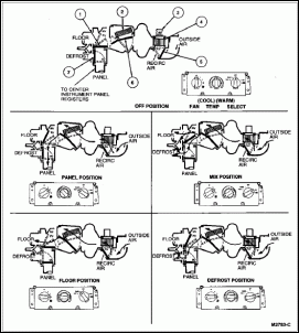

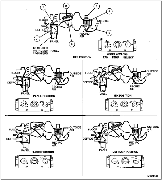

    Olá pessoal, tudo bom?
    Aproveitando o tópico do Klaus e assim ficando tudo em um só tópico...
    Bom, tenho uma explorer 94 e não sei se é normal isso, mas quando estou andando com ela na rua ou na estrada e com o ar desligado, no off, fica entrando ar dentro dela pelas saídas do ar. Ai para melhorar um pouco eu coloco no modo floor para jogar o ar somente no chão, bom eu não sei, mas acho que não era para acontecer isso, era para não entrar ar quando desligado, pois todos os veículos que já andei que possuem ar não acontece isso. E outra coisa, quando ando com ela em estradas de terra e estou com o ar ligado entra um pouco de poeira, isto é normal por caso de não ter arquela opção de deixar o ar circulando dentro e não "renovar" igual tem na ranger??
    Ae Klaus, espero que consiga resolver seu problema, boa sorte....
    Um abraço
    Olá, Níracas.
    Não sei se vale para as Explorer da 1ª geração, mas vamos lá:

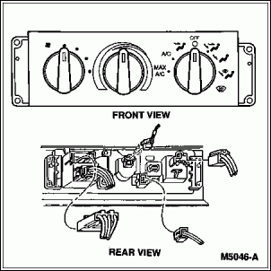

    Os controles direcionais são vácuo-atuados. A alimentação de vácuo vem do coletor de admissão (normalmente na mesma conexão que alimenta o booster de freio), através de uma mangueira de 1/8" que passa ainda por um reservatório (veja o post anterior) até chegar ao evaporador e ao "motor" de comando. Este sistema é um pouco "oculto" e, por isso, negligenciado. Resultado: Quando o seletor comanda alguma ação (por exemplo, fechar as aletas), se não houver vácuo suficiente não será possível executar a ação.
    Com o seletor na posição NORM AC há renovação do ar. Na posição MAX AC ocorre a recirculação do ar, sem renovação.
    Veja se os esquemas anexados ajudam, OK?
    Boa sorte
