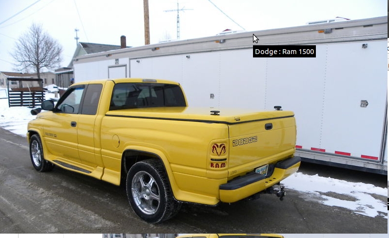

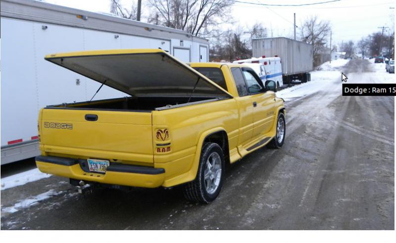

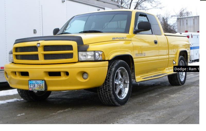

    Achei uma dodge na net. Está tão loka que merece até registro.
    O que faz esta estar bonita? Vou dar suposições:
    1. não tem santo-antonio (em dodge fica feio).
    2. rodas estão combinando legal.
    3. "cover" na lanterna traseira.
    4. não tem muitas "frescuras"...
    Recentemente em viagem a venezuela, o carro mais legal de todos q vi, incluindo dodges 2011, cherokees, f150, gmc 1500, foi uma Dodge ram das antigas (94-2002), branca...
    Miniaturas de Anexos Miniaturas de Anexos f150 ou dodge ram? ANTIGAS-dodge-y-1.jpg   f150 ou dodge ram? ANTIGAS-dodge-y-2.jpg   f150 ou dodge ram? ANTIGAS-dodge-y-3.jpg   f150 ou dodge ram? ANTIGAS-dodge-y-4.jpg

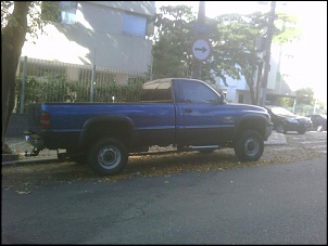

    Cool Fotos da minha antiguinha
    Esta amarela tá show de bola mesmo!

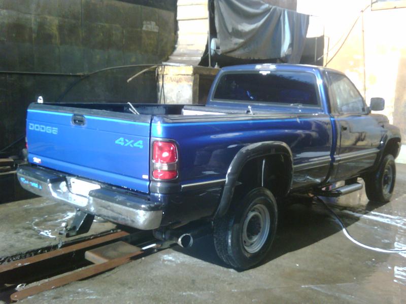

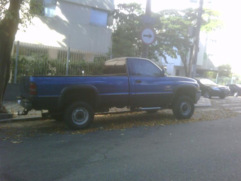

    Esta é a minha 2500 4x4 Diesel 96. Comprei há uns 20 dias uma 1500 Cabine Dupla 2002 4x2 gasosa, e vou mandar esta embora por ser cabine simples. Caso alguém goste, fiz um anúncio da minha frota toda no jornalzinho Mais Off-Road desta semana.
    ( )´s.
    Ramiro - Sampa - SP
    Miniaturas de Anexos Miniaturas de Anexos f150 ou dodge ram? ANTIGAS-img00318-20100627-1351.jpg   f150 ou dodge ram? ANTIGAS-img00323-20100630-0753.jpg   f150 ou dodge ram? ANTIGAS-img00317-20100627-1350.jpg   f150 ou dodge ram? ANTIGAS-042.jpg   f150 ou dodge ram? ANTIGAS-297.jpg

    Achei aquele "cover" da lanterna traseira, aquele desenho do "big horns" + "ram" embaixo no ebay. Só q o vendedor não envia para o BR... Paciência né? E só ele tem um par. Ninguém mais tem...

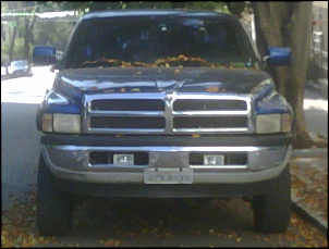

    Foto:

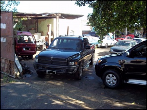

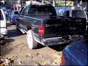

    Fotos com faróis mascara-negra.
    f150 ou dodge ram? ANTIGAS-100_0275-small.jpgf150 ou dodge ram? ANTIGAS-100_0273-small.jpgf150 ou dodge ram? ANTIGAS-100_0271-small.jpg
