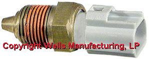

    Fica na parte inferior do motor, em alguns modelos na frente (4.0), em outros atrás e, às vezes, próximo ao filtro de óleo. Não tenho uma figura dele, mas é bem parecido do sensor de temperatura da água (cebolão - anexo).

    O sensor é somente o indicador. Se ele acusa um defeito, a primeira coisa a fazer é verificar se o "alarme" procede: Nível, validade e qualidade do óleo, pressão da bomba, pescador, etc. Se tudo estiver OK e o sensor insistir em indicar defeito, então o problema pode estar nele. As maiores falhas de lubrificação ocorrem na partida, porque o motor gira antes que o óleo tenha alcançado todas as partes - principalmente as altas.
