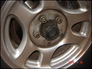

    Moises, se fosse á vácuo, só poderia colocar um mínimo de graxa, WD ou óleo. Mas como ficou dedal, pode colocar um poco de graxa a mais que não tem problema. Mas depois de algumas travessias em água, tem que desmotar o necessário(talvez tirar o cubo todo) e repor a graxa.
    Sugestão: No lugar da telinha pode colocar outra capa de vedação de borracha.

    Vai uma fotinho do dedudo!!!!cabo d vassoura hehehehe cada um com suas idéias...

    Novo Hamburgo/RS

    Hoje dia do tarbalho nada melhor do que trabalhar com o que nos dá prazer... portanto coloquei a mão na graxa e fiz o tal PITUTO.
    Fiz tudo como indicado o fórum e qual não foi minha surpresa ao ver que fiquei na trilha porque uns pequenos dentes de plástico haviam quebrado no inerno da roda e não deixava o sistema a vácuo funcionar...
    Como já estava com os pinos do pituto feitos, resolvi instalá-los, agora além da roda livre estar funcionando com o sistema original, ainda estou com uma carta na manga... o "pituto".
    Muito interessante o sistema interno da roda livre, mas achei o sistema um pouco frágil com aquele cubo de plástico... vou confiar nele, mas já vou começar a guardar grana para se necessário a aquisiçaõ da AVM 470.
    Valeu a todos que me deram dicas para a resolução do problema... Esse fórum é realmente o bicho !!!!!
