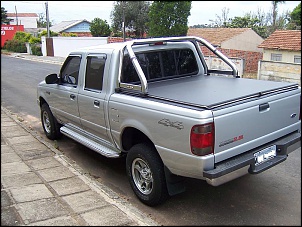

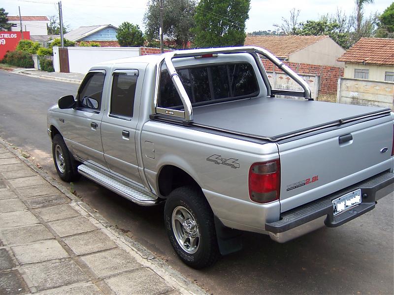

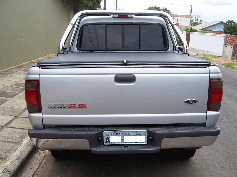

  • #31
    JoaoV6
    você tá querendo comprar uma ranger 2.8
    Te vendo a minha , é uma XLT CD 4X4 02/02, LINDONA
    Peço 56m
    Miniaturas de Anexos Miniaturas de Anexos Ranger Repow V6 210cv/ V6 167cv/ 2.8 Diesel. Qual a melhor? Qual comprar?-imagem-106_1.jpg   Ranger Repow V6 210cv/ V6 167cv/ 2.8 Diesel. Qual a melhor? Qual comprar?-imagem-108_1.jpg
