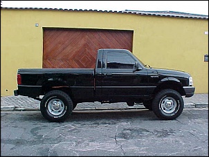

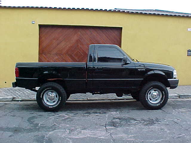

    João,
    Tudo depende do que vc quer, tive uma 4cc 99/00 gasosa CS por 5 anos e não tive problema, tive tbm uma V6 99/00 gasosa por 6 meses tbm nada de problema mas procurei po uns 7 a 8 meses, por $$$ tive que me desfazer.
    Hoje aki em SP por causa do seguro a Gasolina esta Quase o mesmo preço da Diesel, as duas são Show, mas a 210cv tem diferença sim da 162cv é igual andar em uma Audi T 150cv e 180cv, é que pelo fato de ser 24v puxa mais e altas rotações.
    Outra diferença nas no ano de 2001/01 saiu 162 e 210 a unica diferença é piloto automatico e a paerte externa são rodas que vem com os vazados em cinza escuros igual XLT diesel 2002, na 210 2002 vem com as setas brancas e lanternas fumes.
    Obs.: tem gente que tem a 210cv 2001/01 e nem sabe.
    Se procurar com calma acha umas FILÉS, mas precisa ter paciência.
    As rangers 2.8 só sairam a partir de 2001 sendo modelo 2002. Tbm é um tesão não deixa na mão devido ao TGV, mas é aquela história V6 é V6.
    A minha V6 na Gasosa fazia 5 a 6 km/l no transito de SP. c/ os 33",
    Vinicius
    Miniaturas de Anexos Miniaturas de Anexos Ranger Repow V6 210cv/ V6 167cv/ 2.8 Diesel. Qual a melhor? Qual comprar?-mvc-012s.jpg   Ranger Repow V6 210cv/ V6 167cv/ 2.8 Diesel. Qual a melhor? Qual comprar?-lat-ran-1.jpg
