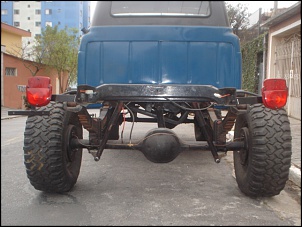

    Alguem saberia me informar a relação original do diferencial da F100 61 ?

    9x44, foi o que me informaram, o mesmo do jeep ford 4cc e rural e f75 4cc.

    Somente para esclarecer:
    Este diferencial é da marca Braseixo fabricado sob licença da ROCKWELL (americana).
    O que está na minha F-100, tem relação 35x10 (3,5:1), na carcaça está marcado 3,52:1.
    O ano de fabricação é 1956.
    Um amigo tem um mais novo, ano de fabricação 1965, com uma relação diferente, um pouco mais curta equivalente a 3,92:1.
    Wellington.

    Outra coisa,
    O Ford Galaxie 1967, tb sai com esse diferencial mas com uma relação mais longa.
    Wellington

    esse é o famoso diferencial FORD 9"........
    segundo as mas linguas muito mais inquebravel dq os Dana da vida.........
