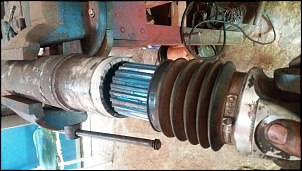

    Caros amigos, sou récem chegado por aqui, e como o tópico é cardan da Ranger, então vou deixar minha contribuição.
    Comecei a notar alguns trancos na minha ranger logo que tirava o pé do acelerador, então levei a VT numas oficinas especializadas aqui em Mossoró-RN. O diagnostico foi o mesmo. O mesmo papo que todo mecanico sempre fala: "O cardan é de aluminio e é descartavel. Dá pra fazer um novinho pra vc por R$ 1300,00". DaÃ* murchei as orelhas e voltei pra casa, pois não tinha 1300 e jamais iria colocar um cardan que não fosse original projetada pela fábrica. Para encurtar o papo, chamei um mecanico chegado meu e arracamos o cardan para averiguações e a surpressa foi que o cardan está impecável, apesar dos 17 anos de idade do carro. O que surgiu depois dessa busca foram as bases da caixa de marcha com desgaste que pretendo troca-las em um segundo momento.
    Realmente em cardans de aluminio existe um acoplamento de um plastico tipo poliester que vou mostrar fotos, mas que é um material de excelente qualidade. Enfim, cardan é uma peça de longa vida.
    CUIDADO COM A DESONESTIDADE DE ALGUNS PROFISSIONAIS DE MACACÃO SUJO DE GRAXA POR AI.
