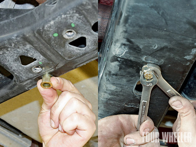

    Citação Postado originalmente por osarmento Ver Post
    Vc pode aplicar esses rebites, até a medida M8, usando um parafuso Allen (o aço é mais resistente), uma porca e uma arruela. Esse recurso é mais do que suficiente para "puxar" o rebite. Tenho feito a montagem dessa maneira e fica perfeito.
    Octávio
    Octavio, como é o esquema da porca ? Não captei a ideia....tinha pensado em simplesmente apertar o parafuso...mas ai o rebite gira !
    Pode me dar uma luz ?

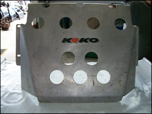

    Ajuda do pessoal,alguem sabe me dizer ao certo se esse peito de aço é da ford ranger,to querendo compra-lo mas nem o vendedor sabe d q carro é,se alguem souber já é uma grande ajuda.abraço
    Atual:Pajero TR4 2015/Jeep Renegade T270 2023/Ex:Renegade Diesel

    Citação Postado originalmente por moises missio Ver Post
    É da Ranger sim...
    L200 Triton AT 3.2 2010

    Citação Postado originalmente por Texas Ranger Ver Post
    Mais um em busca de iluminaçao...
    Vou tentar produzir luz através de palavras:
    Você vai precisar de:
    -Um buraco adequado
    -Uma porca
    -Um parafuso cabeça sextavada de preferência com uns 5cm
    -Uma arruela Grande
    -Um revicle (rebite com rosca)
    Todos ingredientes com o mesmo tipo de rosca e a arruela quanto maior melhor (funciona melhor com uma chapa com pouca espessura) desde que o furo não permita que a porca atravesse
    1-Coloque no parafuso, nesta seqüência: a porca, a arruela e um revicle.
    2-Enfie o revicle no buraco
    3-Segure o parafuso com uma chave de biela
    4-Gire a porca no sentido horário, sem deixar que o revicle gire junto (por isso é necessária a arruela ou qualquer outro tipo de chapa com um furo)
    5-Continue girando até a porca ficar redonda
    6-Desenrosque o parafuso.
    "vualá!" Vc tem um furo com um revicle aplicado.

    Apenas para ilustrar o que foi dito acima:
