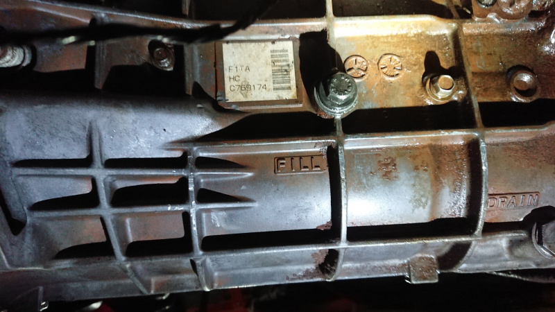

    Bom dia pessoal. Esse cambio está na minha f1000 hsd 97/98. Esse é o Mazda M-RII que devo usar o fluido Dexham 3?.. obrigado-dsc_0067.jpg
