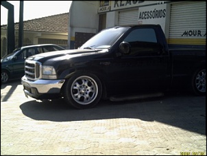

    Ae pessoal , como eu quero andar com a 250 rebaxada no fins de semana , e ao mesmo tempo poder carrega-la durante a semana. Um pessoal me indicou suspenção a ar.
    1 ) Serah que aguenta o peso
    2 ) Aquela suspenção a ar de carretas eh a mesma
    Essa preta parece que eh a ar.

    Nao sei se tem exatamente pras F-250, mais ja vi pra alguns microonibus q aguenta o peso.Se tivesse alguma forma d adptar ia ficar muito bom...

    Tá querendo pregar a F250 no chão? Daqui a pouco vai querer tunar também...

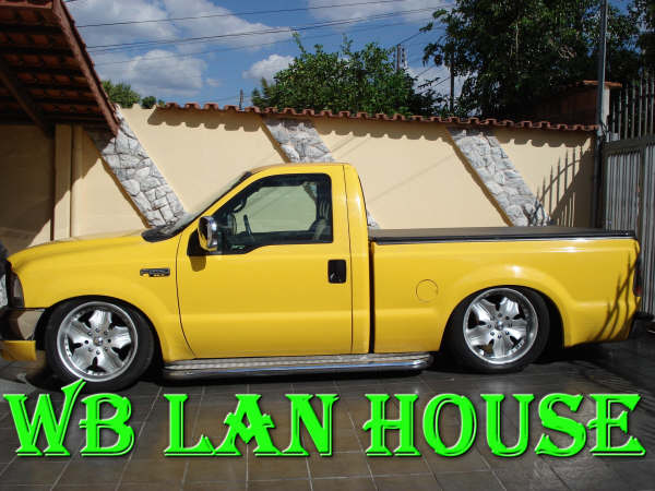

    Offroad como que eh , tira todas as molas Será que faz com ateh 5 mil
    Essa amarela eh feia , mais olha o tanto que dah prah rebaxa
    RAM 2500 - 2017
    com airbags vc rebaixa ateh mais....
    vc pode retirar a mola dianteira e trocar por air bags.
    na traseira vc retira algumas laminas do feixe, ou troca o feixe,ou mexe no jumelo.
    depende o kit e o qto quer rebaixar. nesse caso vc adicionaria airbags para suportar peso. assim o carro nao afundaria.
    outro eh arrancar tb as molas traseiras e colocar airbags. mas ai recomendo colocar umas barras(trac bar) para suportar o eixo . Principalente nas aceleracoes......
