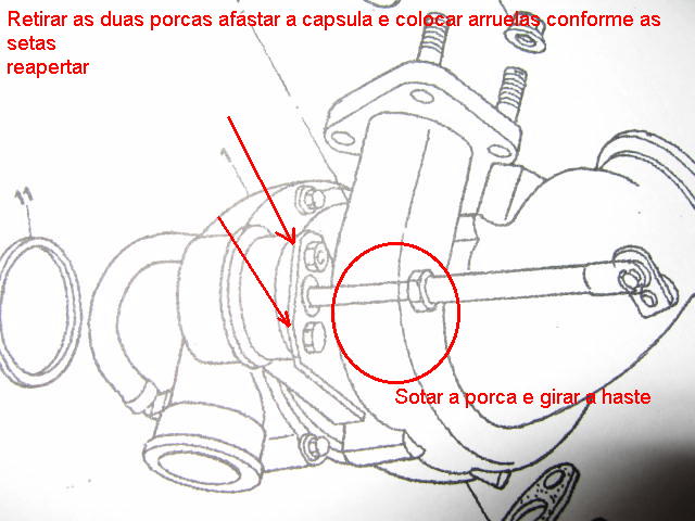

    Eu acho a falta do TGV na Ranger uma sacanagem , mas veja meu post de ontem e acho importante apertar um pouco o WG ,1 volta por exemplo , nem tanto para aumentar a potencia , mas para fazer a turbina entrar mais cedo.Se voce mora em lugar alto a demora para entrar a turbina é maior.Talves só isso ja melhore a vida do teu pai.
    Se colocar um"chip" vai melhorar , se colocar um chip mais uma apertadinha no WG vai ficar muiiito bom.
    Dependendo de como é fixada a WG da para colocar umas arruelas entre a capsula e o corpo da turbina no parafuso de fixação de modo a puxar a haste , tendo o mesmo efeito.
  • #18
    Tá...mas como faz a tal regulagem !?

    Alguem tem como postar uma foto da turbina da Ranger mostrando o WG e a fixação?
  • #20
    25/04/2005
    Santana de Parnaiba/SP
    74
    618
    Não sei se corresponde a realidade mas tirei esse desenho do manual de peças do motor.
    Se for assim ai está 2 maneiras possíveis de apertar a WG
    abrir o anexo
    Miniaturas de Anexos Miniaturas de Anexos Apertando a WG da Ranger 3.0-wg.jpg

    Acabei de retirar o carro da rev. de 20.000, não acusou nem um erro na ECU, por tanto o sistema assimilou muito bem o aperto.
