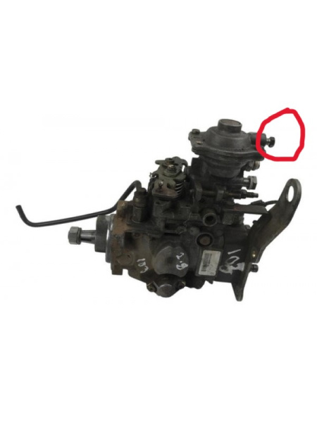

    Certeza que tua bomba injetora não tem a entrada de pressão circulada em vermelho?

    Na verdade kkk eu desmontei a bomba para trocar retentor da frente quando tirei o parafuso que vc círculo estava banhado de óleo por causa da turbina ruim , na verdade a minha a ligação já vem do coletor então inutilizei a saída da turbina , já aproveitei a dica já instalei pin booster e ficou top mesmo e outra caminhonete muita gratidão pela dicas meu amigo grande abraço
