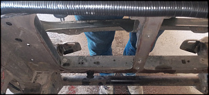

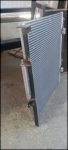

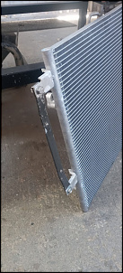

    A ideia era não alterar nada da originalidade do condensador, pensando em facilitar futuras trocas, para tanto fiz suportes intermediários para prender no painel frontal do cofre.
    Upgrade intercooler Ranger 2.5/2.8-20240523_111457.jpgUpgrade intercooler Ranger 2.5/2.8-20240523_111444.jpg

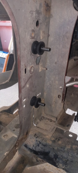

    Usei coxins (4) de radiador de 608
