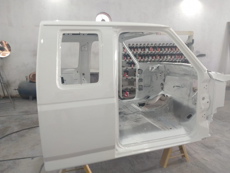

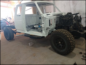

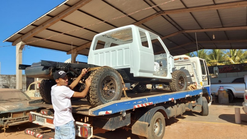

    Já esta mais de meio caminho andado! Finalizada a cabine e finalizando as demais peças (laterais, portas etc). Mas enviei ela para o mecânico ir instalando os pedais, alinhar o freio, embreagem... Acredito que seja a última ida na mecânica com ela desmontada, acho que volta somente após estar andando para os ajustes finais. ASSIM ESPERO!

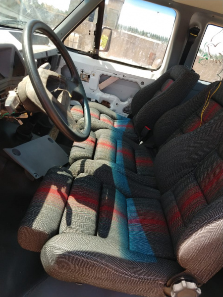

    Quanto ao interior, coloquei manta em tudo, até no teto, e quando for colocar o carpete, irei colocar o feltro tbm, tudo para suavizar o ruído interno, e só escutar o trem berrando nas trocas de marchas

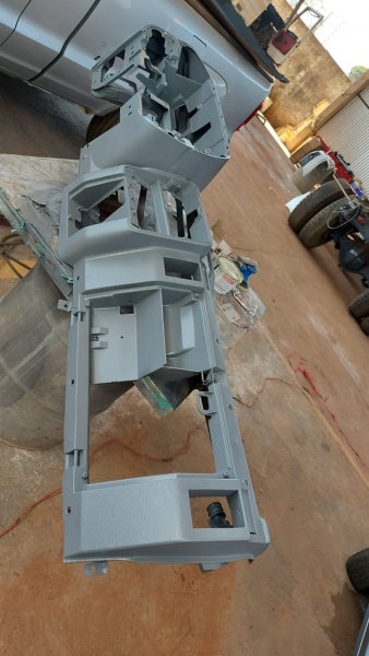

    Os painéis internos, estou fazendo eles um cinza mais claro, acho muito show interior claro, e nela acredito que irá ornar bem! Os detalhes do painel, onde geralmente é preto, pintaremos com o cinza original que era o painel. Apostando para ver!
    Mas uma coisa está me deixado sei lá... já estou achando ela baixa e os pneus pequenos kkkkkkkkkkkk
    Está com pneu 33x12,5, os calços/coxim maiores (de 5cm), calço traseiro de 4cm e na dianteira, mola da 250 (aproveitei e coloquei os amortecedores tbm, já iria trocar mesmo).
    Estou pesquisando forma para erguer a dianteira. Na verdade sei como - CALÇAR AS MOLAS E AUMENTAR O SUPORTE DO AMORTECEDOR. Contudo, fico receoso em virtude da possível alteração nos demais componentes como barra de direção, ângulo do cardã etc. Já explicaram antes que não muda muito, mas sei lá rsrsrsrs
    Essa semana finaliza toda a parte de funilaria da cabine, e ai vamos para a parte elétrica!
    Assim que possível, atualizo!

    Qto a erguer mais a dianteira, monta tudo pra ver
    Pois ela está no limite das configurações originais de direção e suspensão, a partir de agora você terá que mexer no mínimo no caster.
    Existem “castanhas” no mercado que ajustam um pouco o ângulo e continuaria tudo “original”, mas fora isso a mexida será maior, com alongamento de braços e apoios.

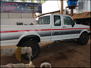

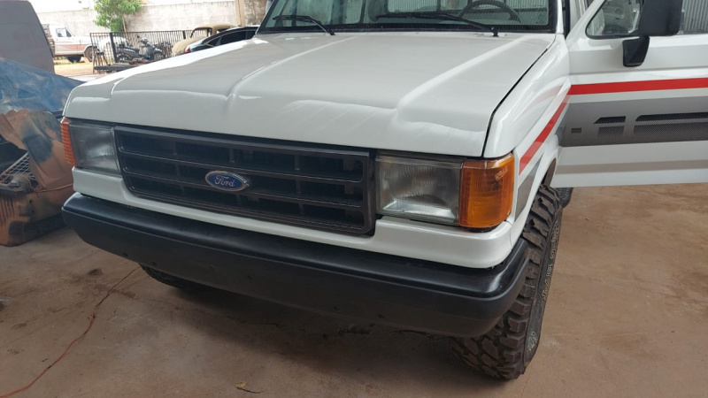

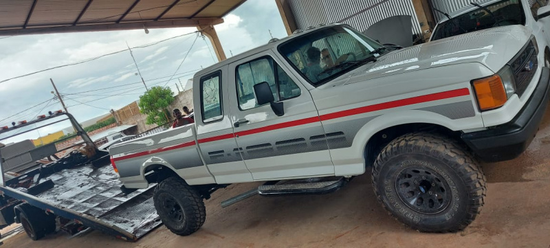

    Projeto ainda não está finalizado, mas já em fase final!!!
    Não vai ser como eu esperava. Eu dei "carta branca" ao funeleiro, pois a intenção era realmente RESTAURAR. Mas não foi assim que aconteceu, infelizmente... Foi uma reforma, nada de espetacular... com falhas, umas gritantes e outras perceptíveis aos mais atentos.
    Mas o que vale é a diversão!

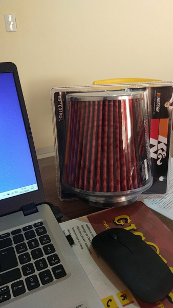

    Agora ela está na mecânica fazendo os ajustes finais. De diferente nessa parte, só optei em colocar filtro de ar esportivo (K&N).
    De onde está, sairá rodando até a elétrica para finalizar e após, retoques na chapeação e volta na tapeçaria para concluir e depois PAAUU NA MÁQUINA kkkk
    Acho, AACHOOO que em uns 20 dias estará totalmente concluída.
    Seguem algumas fotos

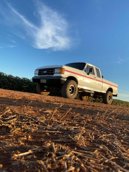

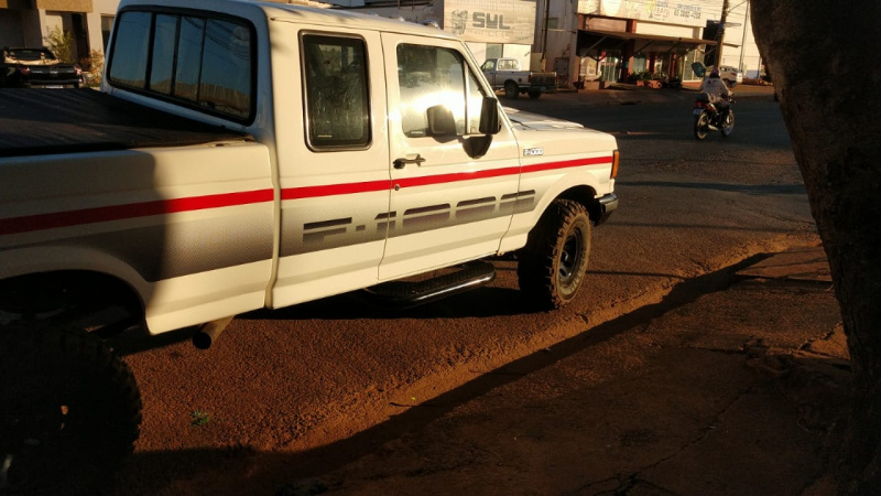

    Finalizada!!!!!! Mantive ela da mesma forma, não está muito alinhada, a frente levemente mais baixa, mas gostei do resultado...
    Disse finalizada? Mas projetos assim nunca finalizam! Sempre tem algo mais que queremos... Próximo passo pretendo mexer, dar um up no 229 dela, deixar mais forte, e também no interior, fazer uma reforma especializada nos painéis/forros de porta etc... enfim, projeto para vida, sem intenção de vender!
